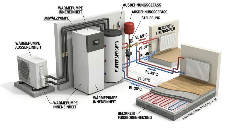

Die Kombination aus Wärmepumpe und Pufferspeicher ist ein zentrales Thema moderner Heiztechnik. Richtig eingebunden, steigert der Pufferspeicher Effizienz, Komfort und Lebensdauer der Anlage. Falsch ausgelegt oder verschaltet, kann er jedoch genau das Gegenteil bewirken. In diesem Artikel erfährst du wann ein Pufferspeicher sinnvoll ist, wie er hydraulisch eingebunden wird und welche Fehler du vermeiden solltest.Pufferspeicher richtig in eine Wärmepumpe integrieren
Warum überhaupt ein Pufferspeicher bei einer Wärmepumpe? #
Ein Pufferspeicher ist ein wärmegedämmter Wasserspeicher, der Heizenergie „zwischenparkt“. Bei Wärmepumpen hat er andere Aufgaben als bei Öl- oder Gasheizungen:
Hauptfunktionen eines Pufferspeichers bei Wärmepumpen:
  • 🔄 Hydraulische Entkopplung von Wärmepumpe und Heizkreisen
  • 🔥 Reduzierung von Takten (häufiges Ein- und Ausschalten)
  • 🌡️ Stabilisierung der Volumenströme
  • ⚡ Integration von Zusatzwärmeerzeugern (PV, Kamin, Heizstab)
👉 Wichtig: Ein Pufferspeicher ist nicht automatisch Pflicht – sondern eine planerische Entscheidung.

Arten der Einbindung eines Pufferspeichers #
1️⃣ Pufferspeicher in Reihe (Durchlaufspeicher)
Aufbau:
Wärmepumpe → Pufferspeicher → Heizkreise
Vorteile:
  • einfache Hydraulik
  • geringe Mehrkosten
Nachteile:
  • zusätzliche Temperaturverluste
  • verschlechtert oft die Jahresarbeitszahl (JAZ)
✅ Geeignet bei kleinen Anlagen mit konstantem Heizbetrieb
❌ Nicht ideal für moderne Niedertemperatursysteme
2️⃣ Pufferspeicher parallel / hydraulische Weiche ✅ (empfohlen)
Aufbau:
Wärmepumpe und Heizkreise sind hydraulisch entkoppelt, der Pufferspeicher wirkt als Verteiler
Vorteile:
  • optimale Volumenströme
  • kein Einfluss der Heizkreise auf die Wärmepumpe
  • hohe Betriebssicherheit
Nachteile:
  • etwas höherer Planungsaufwand
✅ Standardlösung bei vielen Fachbetrieben
✅ Sehr gut für modulierende Wärmepumpen
3️⃣ Kombispeicher oder Schichtpufferspeicher
  • Trennung von Hoch- und Niedertemperaturzonen
  • bessere Temperaturschichtung
  • effizient bei mehreren Wärmeerzeugern
✅ Ideal für PV‑Überschussnutzung und Hybridkonzepte
✅ Besonders effizient bei richtigem Sensor- und Fühlerlayout
