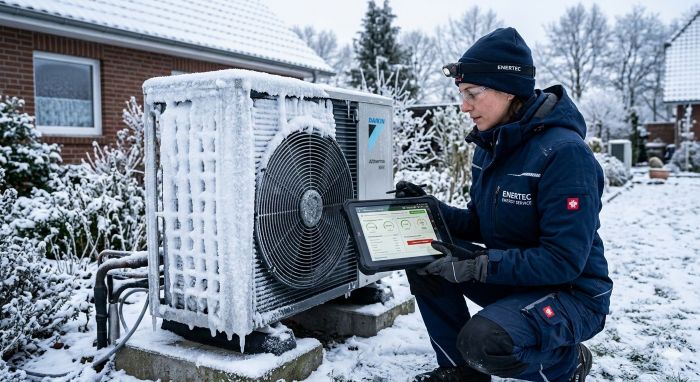

Der Wintermorgen war still, nur das leise Rauschen der Wärmepumpe durchbrach die Luft. Lea, Jonas und Herr Bergmann, ein erfahrener Heizungsbauer aus der Nachbarschaft, standen gemeinsam vor dem Außengerät – genau in dem Moment, als es erneut in den Abtauvorgang sprang.
„Da! Schon wieder!“ rief Jonas und zeigte auf die kleine Dampfwolke, die aus dem Gerät stieg. „Das macht sie alle paar Minuten. Wir dachten schon, das Ding stirbt.“
Herr Bergmann schmunzelte. „Nein, sterben tut sie nicht – aber sie kämpft. Schaut mal hier.“ Er ging in die Hocke und wies auf die Hecke, die sich fast an das Gerät heranschob. „Zu wenig Luft. Die kalte Abluft staut sich, und die Pumpe friert schneller zu.“
Lea runzelte die Stirn. „Wie so eine Art Kältefalle?“
„Genau,“ bestätigte der Experte. „Stellt euch vor, ihr atmet ständig eure eigene kalte Luft ein. Da friert euch irgendwann auch alles ein.“ Er klopfte leicht an das Außengerät. „Und schaut euch mal das Eis am Boden an.“
Unter der Anlage hatte sich eine dicke Eisplatte gebildet. Jonas beugte sich vor. „Das ist vom Tropfwasser?“
„Richtig,“ sagte Bergmann. „Wenn das nicht ablaufen kann, baut sich hier ein kleiner Eispanzer auf. Der blockiert den Luftstrom zusätzlich – und dann beginnt der Teufelskreis.“
Lea hielt ihr Smartphone mit der Wärmepumpen‑App hoch. „Und was ist mit den Einstellungen? Die Vorlauftemperatur sieht ziemlich hoch aus.“
Der Techniker nickte ernst. „Das ist der dritte große Klassiker. Zu hohe Vorlauftemperatur bedeutet: mehr Belastung, mehr Vereisung. Viele Wärmepumpen arbeiten dann im ‚Stressmodus‘ – und tauen viel zu häufig ab.“
„Und was ist mit der Steuerung selbst?“ fragte Jonas. „Kann die auch einen Fehler haben?“
„Nicht direkt ein Fehler,“ erklärte Bergmann, „aber falsche Abtauparameter sind verbreitet. Wenn die Mindesttemperatur ungünstig eingestellt ist, denkt die Pumpe ständig, sie müsse abtauen – sogar dann, wenn es gar nicht nötig wäre.“
Lea seufzte erleichtert. „Also kein Totalschaden, sondern viele kleine Ursachen?“
„Ganz genau.“ Herr Bergmann stand auf und lächelte. „Und das Beste: Fast alles lässt sich zügig beheben. Ein bisschen mehr Luft, ein besserer Ablauf, eine optimierte Heizkurve – und eure Wärmepumpe wird viel ruhiger laufen.“
Experten‑Tipp von Herrn Bergmann: „Wenn eure Wärmepumpe ständig abtaut, prüft zuerst drei Punkte: Luftstrom, Fundamentablauf, Vorlauftemperatur. Diese drei machen in neun von zehn Fällen den Unterschied.“
